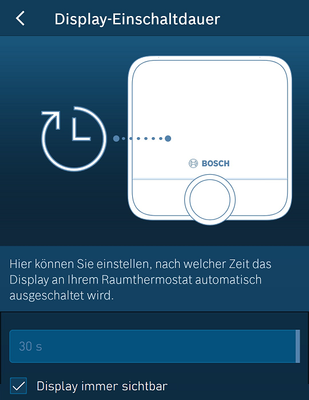

Beim neuen Raumthermostat II 230V kann eine Anzeigedauer für die Displayanzeige eingestellt werden:
In der 230V Variante wäre aber dauerhaft praktisch, dann hätte man Temperatur, Luftfeuchtigkeit und Uhrzeit immer im Blick, z.B. im Saunaraum oder Badezimmer:
Wunsch und Vorschlag wäre daher eine zusätzliche Option:
2023-03-29 BOSCH Raumthermostat II - Option Display immer an - deaktiviert.png
Und im aktivierten Zustand:
2023-03-29 BOSCH Raumthermostat II - Option Display immer an - aktiviert.png
Für die 48 Variante wäre die Option dann disabled oder nicht sichtbar.

danke für eure Rückmeldungen! Dieses Feature haben wir bereits in Betracht gezogen, allerdings konnte dies nicht in im aktuellen Release berücksichtigt werden.
Wir möchten gerne eine vollständige Lösung anbieten und müssen noch einige Dinge berücksichtigen, um die Lebensdauer der LEDs nicht zu beeinträchtigen.
Ein genaues Datum für dieses Feature kann ich daher noch nicht mitteilen.
