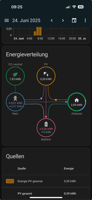

@mhackethal Das funktioniert dann nur über Drittsysteme, z.B. HomeAssistent:
Dort kannst Du sowohl das BSH-System, als auch Shelly 3 EM einbinden und verknüpfen.
