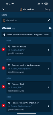

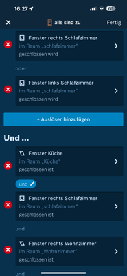

Tisibo81
ich hab das über zwei Szenarien und einem Zustand gelöst, welchen ich mir als Favorit anzeigen lasse, hab ich gestern eingerichtet und funktioniert super!:
Ja sowas hab ich mir vorgestellt super danke setz ich mich mal ran.
