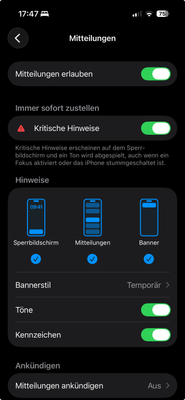

@SmartHast Du in den App Einstellungen (iPhone, Einstellungen, Apps, Smarthome, Mitteilungen) die kritischen Nachrichten aktiviert?
Sind Controller und App auf dem gleichen Softwarestand 10.30?
Wombat27
… stimmt, hatte ich vergessen, dass man das auch noch extra aktivieren kann!
