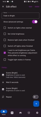

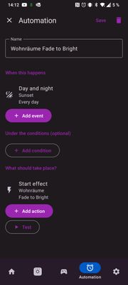

Bin mir nicht sicher, von welchen Zeiträumen ihr beide sprecht. Ich meine langsames, konfigurierbares Fading im Bereich von Minuten. In Hue habe ich einige Effekte mit 30 Minuten Fading konfiguriert, die täglich über Automationen ausgeführt werden (u. A. bei Sonnenuntergang).

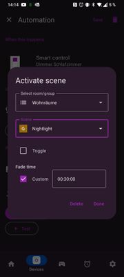

Auch die Taster der Hue-Dimmschalter habe ich teilweise mit Fading konfiguriert:
So etwas fehlt bei Bosch leider völlig.
