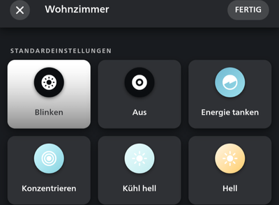

genau diese Frage von Homie1987 interessiert mich auch sehr! Immerhin steht auf www.bosch-smarthome.com/de/de/partner/ledvance/ zu lesen:
"Ein farbiges Aufleuchten Ihrer Smart+ Lampen als Erinnerung, dass Ihre Waschmaschine fertig oder das Alarmsystem noch aktiviert ist? Kein Problem!
Automatisch bei Sonnenuntergang die Helligkeit der Lichter anpassen? Ein Filmabend-Szenario, das Ihre Beleuchtung automatisch dimmt? Farbige Signale sobald die Waschmaschine fertig ist? Das alles ist mit LEDVANCE Smart+ ZigBee mühelos möglich."
Siehe den screenshot unten. Was ist denn dan mit 'farbiges Aufleuchten' oder 'farbige Signal' gemeint? Einfach nur Einschalten kann es doch hoffentlich nicht sein?
Danke!

Finde die Funktion auch sehr sinnvoll, gerade als Erinnerung bei Automationen. Fenster länger als 5 Minuten offen - pulsierendes Licht in Hue.
am 20. März 2024 04:32
Zumal die HUE app die Funktion "blinken" für Automatismen bereits besitzt.
