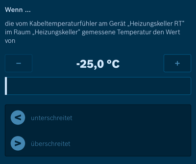

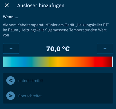

Ich nutze den externen Sensoranschluss u.a. auch für den Warmwasserspeicher. Allerdings eher informativ.
Du nutzt wahrscheinlich die integrierte Funktion hierfür, oder?
Wenn du selbst gebaute Automationen nutzt, lassen sich mit dem externen Temperaturfühler deutlich weitere Temperaturbereiche abdecken (-25 °C bis +70 °C)
