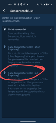

es gibt einen externen Fühler für die Raumthermostate: externer Temperaturfühler für Raumthermostate
Vielleicht hilft dieses Zubehörteil schon mal etwas weiter......
Und es gibt diese Einstellung für das Raumthermostat II.
Ist das noch nicht das gewünschte?
