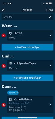

Mann kann die Rollläden auch zu festen Uhrzeiten öffnen oder schliessen.
Dazu eine Automation erstellen mit
Wenn Uhrzeit = xx:xx
und
 (hier kann man z.B. auswählen an welchen Wochentagen die Automation zu dieser Uhrzeit ausgeführt werden soll)
Dann (sofort)
Rollladen Position z.B. 0%
Privater Endanwender
iPhone 16 mit iOS 26.4.1
Super, funktioniert. Danke für den Tipp.
