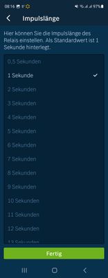

Damit könnte ich auch meinen Türöffner Smart machen? Also via Handy einen z. B. Impuls senden, so dass man die Haustür öffnen kann? Wo lege ich dann den Zeitwert fest, z. B. Drei Sekunden. Oder wann ich dies via Sprache ausführen lassen möchte. Ein Taster soll dann nicht mehr verwendet werden.
danke
Controller II, Licht-/ Rollladensteuerung II, RT II 230V, Relai, iOS17, Apple HomeKit
Mit dem Smartes Relais kannst Du auch den Türöffner einbinden, ja. Das Relais hat auch einen Impuls-Modus. Ob sich dessen Dauer konfigurieren lässt habe ich noch nirgends gelesen; zu wünschen wäre es.
Per Handy lässt es sich über die Smart Home App steuern. Per Sprache sollte es über die gängigen (Cloud-)Partner (Amazon / Apple / Google) möglich sein.
Hi @Teslarossa , @Maurice im Impulsmodus lässt sich die Impulsdauer von 0,5 - 20 Sekunden einstellen.
