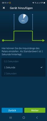

Hi @Teslarossa , @Maurice im Impulsmodus lässt sich die Impulsdauer von 0,5 - 20 Sekunden einstellen.
