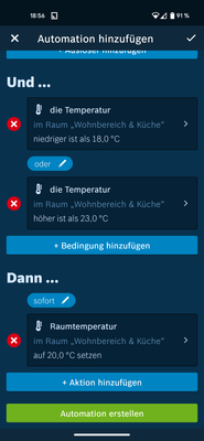

Solange die Begrenzung leider nicht direkt möglich ist, kannst du auch eine Automation erstellen, die ein Überheizen / Auskühlen verhindert. In einem selbst gewählten zeitlichen Zyklus wird die Temperatur zurückgesetzt, sofern die Temperatur außerhalb des Bereichs ist. Dann können die Gäste aufdrehen wie sie wollen, wenn's zu warm wird, wird die Einstellung "korrigiert". Sieht z.B. so aus (weitere / andere Zeitauslöser nach Bedarf)
Mögliche Gefahr: die Gäste sind irritiert, wenn die Temperatur auf dem Thermostat nicht mehr dem selbst gewählten Wert entspricht.
Mit der Automation kann ich aber erst reagieren wenn die Temperatur schon zu hoch / zu niedrig ist. Vorher wäre mir lieber. Aber als work-around besser als nix.
Wenn die Auslöser auf die eingestellte Temperatur erweitert würden auf jeden Fall.
