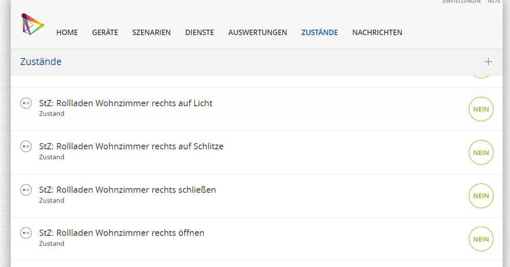

am 13. August 2022 21:36
als Umsteiger ist mir auch direkt aufgefallen, dass sowas wie hier als virtuelle Schalter bezeichnete Dinge nicht gehen.
Ich komme von RWE/Innogy/Livisi und habe das für mich zum Vereinfachen von diversen Dingen genutzt.
Als Beispiel hier die Rollladensteuerung, damit ich relativ einfach eine ganze Etage auf verschiedene Höhen stellen kann, aber auch einfach einzelne Rollos steuern kann.
Bild 1 ist eine kleine Übersicht der verwendeten Szenarien (von mir Steuerungsszenarien/StS benannt). Bild 2 die in einem Szenario verwendeten Einstellungen. Bild 3 eine kleine Übersicht der Zustände (also hier wären das die virtuellen Schalter).
Szenarien
Einstellungsbeispiel
Zustände bzw. Variablen
Was macht das Steuerungsszenario?
Wird der Zustand (virtueller Schalter) aktiviert reagiert das Szenario auf die Aktivierung. Hier sind mehrere Regeln im Szenario hinterlegt, also pro Rollo eine Regel. Das Szenario regelt die Höhe und deaktiviert den Zustand wieder.
Wieso der Umweg? Ich setze den Zustand durch verschiedene Aktionen. Z.B. über ein Szenario "OG auf Licht", im Abwesend-Modus per Uhrzeit, im Sommer per Sonnenstand. So brauche ich den Prozentwert für "Licht" nur an einer Stelle pflegen und nicht in mehreren Szenarien.
Weiter kann ich den Zustand über Alexa aktivieren, wobei die Alexa-Routine dann den Zustand aktiviert.
Deswegen: Gerne das volle Programm 🙂
