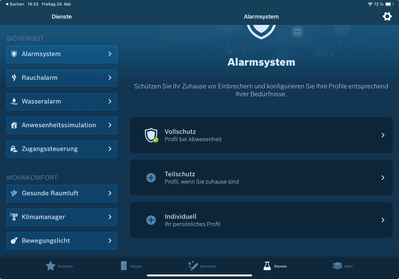

@Björn2 für Rütteln am Fenster sind die Tür-/Fensterkontakt II Plus geeignet, die sich auch sehr feinfühlig einstellen lassen.
Im Alarmdienste lassen sich verschiedene Profile aktivieren: Voll- und Teilschutz und individuelle Einstellungen:
Damit lässt sich sicher Profil für Deine Anforderungen finden.
Ich würde Dir auch auf jeden Fall noch Bewegungsmelder und/oder eine Eyes Innenkamera II empfehlen und mich nicht nur auf die Fensterkontakte verlassen.
Wenn Du z.B. den Teilschutz aktiviert hast und doch mal ein Fenster öffnen möchtest, kannst Du durch Druck der Taste des Fensterkontakts diesen kurz aus dem Alarmsystem ausblenden, so das der Alarm dann nicht los geht.
Grundsätzlich kann der Tür-/Fensterkontakt II Plus ein normales Öffnen nicht von einem gewaltsamen Öffnen unterscheiden. Jeweils werden Vibrationen und ein Öffnen des Türkontakts erkannt. Daher die Notwendigkeit, das Alarmsystem explizit zu aktivieren.
