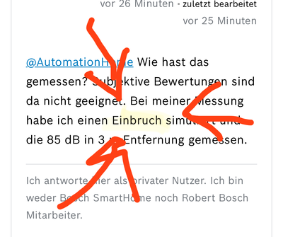

@AutomationHome Wie hast das gemessen? Subjektive Bewertungen sind da nicht geeignet. Bei meiner Messung habe ich einen Einbruch simuliert und die 85 dB in 3 m Entfernung gemessen.

Ich habe mich an deiner Messung orientiert, aber die 65 dB sind wohl der Mittelwert, sorry. War die Messing für den Feieralarm oder den Einbruchalarm?

Ich habe die Messung natürlich vorher gestartet, wie Du an lmin sehen kannst. Dann ergibt sich natürlich ein Mittelwert, der nicht dem Maximalwert entspricht.
Entscheidend ist hier der Maximalwert.

Ja macht Sinn, war mein Fehler. Aber nochmal die Frage, war das der Feueralarm oder Einbruchalarm?
Hast du beides gemessen?
