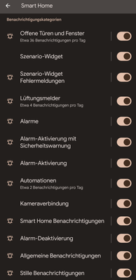

Die Einstellungen in der App sind das eine. Wie sind denn die Benachrichtigungseinstellungen der jeweiligen Mobilgeräte? Sind die relevanten aktiviert? Nutzt ihr den "Nicht stören Modus" der Mobilgeräte, und sind entsprechende Ausnahmen aktiv?

Aber wir haben alle Benachrichtigungen aktiviert - dennoch keine Warnung. Ich habe gerade erfahren, dass auch der Briefkasten (via Fenterkontakt II realisiert) nicht mehr meldet, wenn die Klappe aufgeht.

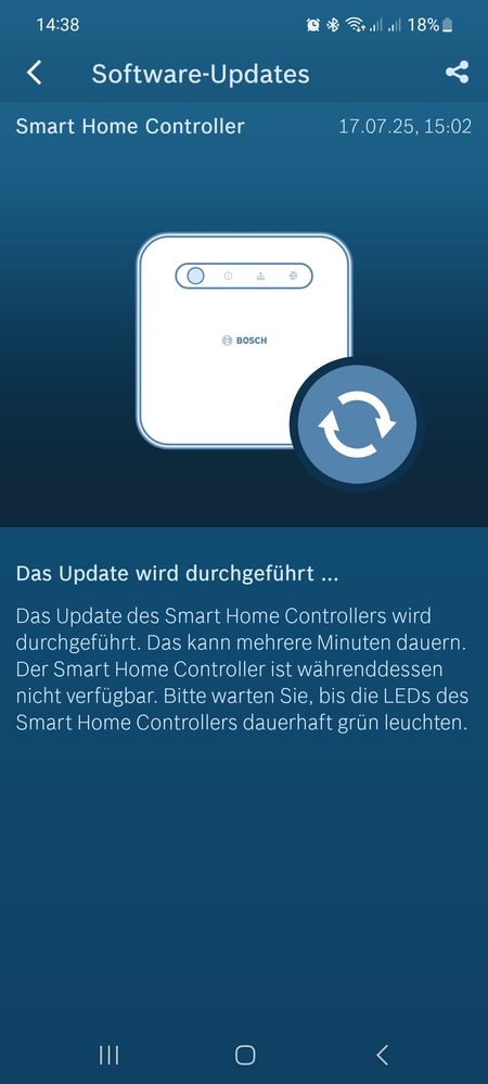

Was vielleicht der Fall sein könnte.... Wenn wir auf den Mobilgeräten auf System --> System-Updates gehen, wird angezeigt, dass ein Update durchgeführt wird (seit dem 17.07.2025). Wenn die App am Mobilgerät ggf. davon ausgeht, dass das Update im Gange ist ... kA. aber dann dürften alle anderen Funktionen nicht funktionieren.
mmh Also ich habe nun den Controller neu gestartet - aber wenn ich unter System-Update klicke, wird weiterhin angezeigt, dass ein Update durchgeführt werde - die aktuelle Version des Updates vom 17.07.2025 scheint aber installiert zu sein.
Seither ist mir gerade eingefallen, kann ich auch keine Backups mehr machen - da kommt immer gleich eine Fehlermeldung ohne konkreten Grund. Ich stze den Controller mal stromlos.

  • Unter Sytem-Update steht noch immer, dass das Update durchgeführt wird

Ich denke das meiste meiner Probleme könnte mit dem Umstand zusammenhängen, dass der Controller fortwährend anzeigt ein Update zu fahren. Die Backup-Fehler könnten damit zusammenhängen, da der Controller parallel zum Update keine Backups machen kann. Und die Fenster-Probleme (und damit verbunden die Meldungen zu Einbrüchen kommt nicht, weil er im Update nicht den Fensterstatur prüft) ... denke ich oder so?
