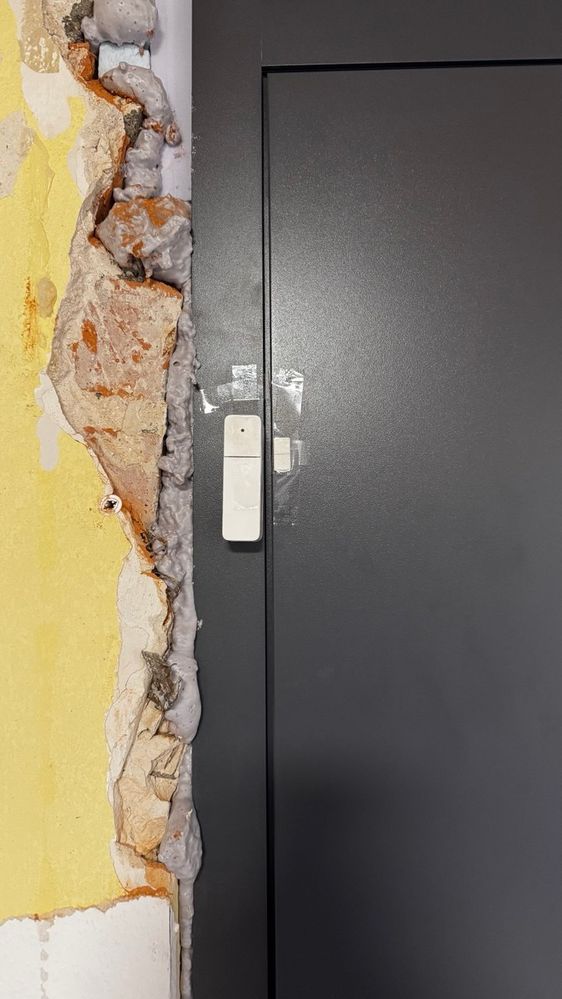

hier mal ein ganz rudimentäres Bild meiner Baustelle. Ich hab den Kontakt nun erstmal mit Tesa fürs Foto befestig. Mir kommt das nicht richtig vor wenn der Kontakt so daneben ist.
SuKu
Head of the Homies
Vom Bild ist ja schlecht zu sehen. Vielleicht ist ja Abstand der Magnet und Sensor mehr als 15 mm?
Hast du schon probiert der Sensor und Magnet bisschen näher zu bringen?

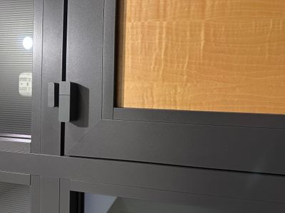

die TFK gibt“s auch in anthrazit - wäre deutlich unauffälliger. Aber so wie auf dem Bild gezeigt, sollte es schon funktionieren. Man kann es übrigens auch oberhalb der Tür befestigen, wenn es nicht notwendig ist, dass kleinere Personen auf den Taster drücken für Automationen etc.
Also theoretisch ist das so schon richtig. Ich habe den Kontakt überall oben (horizontal - weit außerhalb der Kinderreichweite) angebracht aber das ist Geschmackssache.
Für die Haptik würde ich den Kontakt aber um 180° drehen. Andernfalls könnte der Druckpunkt der Taste komisch zu drücken sein.
Reagiert der der Kontakt auf den Magneten bei der Entfernung?

Näher ran ist schwierig, den Spalt den du siehst ist ja der zwischen Türrahmen und Türblatt.
Dieser liegt bei ca. 6mm.
Türrahmen und Türblatt sind flächenbündig, also alles auf einer Ebene.
ich dachte da an einen Adapter ähnlich eines L Winkel der auf der Tür sitzt um näher an den Sensor zukommen und den Magneten um 90 Grad zum Sensor zu drehen.
Es gibt den Magneten des Tür-/Fensterkontakt II Plus einzeln zu kaufen. Der wäre besser geeignet.
https://www.bosch-smarthome.com/at/de/produkte/zubehoer-und-ersatzteile/magneteinheit-tuer-fensterko...
Ansonsten eine Halterung aus dem 3D Drucker.
Am besten wäre wirklich die Verwendung der Plus-Variante bzw. des Magneten.

Ba5ti
Explorer Homie
Ja schon klar das es den Türkontakt auch in anthrazit gibt, den werde ich auch so bestellen. Hatte nur eben noch einen weißen zum probieren zu Hause.
Die Plus Variante scheint hier sehr geeignet zu sein. Ich werde den mal bestellen und probieren.
Danke für eure hilfe

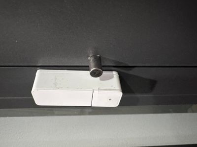

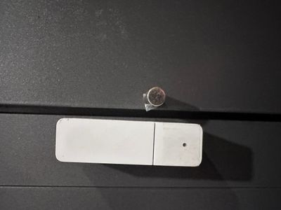

Ami
ein runder, zylindrischer Magnet, der an der Metalltür (falls Metall)  heftet, tut es ebenfalls
siehe hier (Foro folgt)
Ami
 einfachste Variante und funktioniert einwandfrei - gibt“s in jedem Baumarkt, ebenso doppelseitiges Klebeband
Alternativ die Variante mit Erschütterungsschutz (was bei festen Türen eher überflüssig ist)
