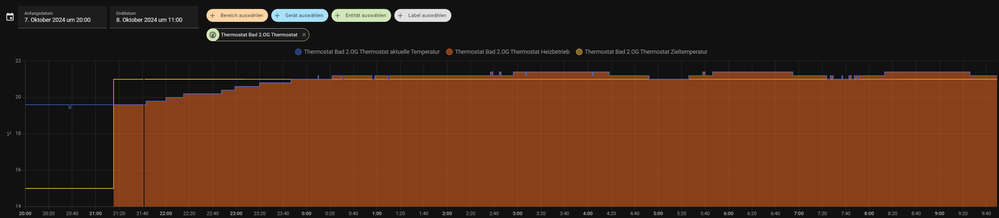

Die Historie der Temperatur sieht so aus (noch nicht wirklich aussagekräftig, läuft erst paar Minuten):
Screenshot_2024-10-07-17-31-40-147_io.homeassistant.companion.android.jpgScreenshot_2024-10-07-17-32-30-090_io.homeassistant.companion.android.jpg
Blau = Ist C°
Gelb = Soll C°
Orange = Heizmodus an

Ist die Historie von Home Assistant oder direkt ein Feature von Bosch über Matter?
@southparkler . Vom Home Assistent.
Eine eingebaute Historie gibt es nicht. Die Historie ist Controller Abhängig. Bei einem Amazon Controller gibt es glaube ich keine Historie.

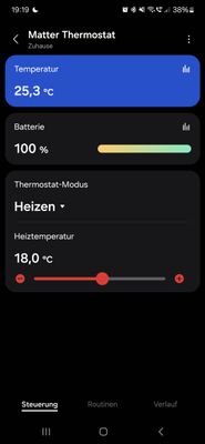

Das Einbinden ist wirklich super einfach gewesen. Ich habe nur die Batterien eingesetzt und schon erkannte die Samsung Smartthings app ein neues Thread Gerät.
Die Einbindung lief entspannt im Hintergrund.

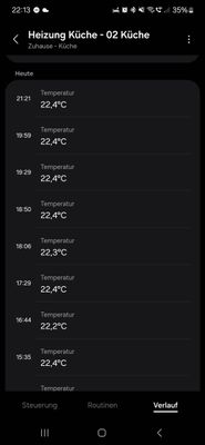

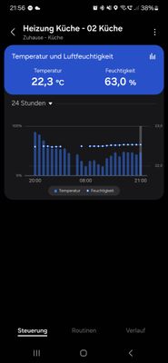

Smartthings hat nebenbei auch eine Temperaturkurve. Auch wenn vielleicht nicht ganz so schön. Folgend ein beispiel meines Raumthermostats.
Schön ist natürlich auch der Batteriestatus.
Verzichten muss man allerdings auf Bosch Features wie das Display drehen, Kindersicherung oder das schnellaufheizen.

Der Temperaturerlauf vom Thermostat ist bei mir sehr stabil. Gestern nach 21 Uhr eingeschaltet.
Eingestellt ist 21C°. Verlauf Zeigt eine Schwankung von +0.4C°. Also von 21C° - 21.4C°.

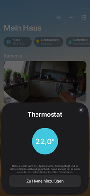

Nach Einlegen der Batterien wurde 209 (SW) angezeigt, dann das Anlernen Symbol und anschließend das M.
Das hinzufügen zu HomeKit war äußerst einfach. In HomeKit, Gerät hinzufügen, dann den beigelegten Matter-Code gescannt und

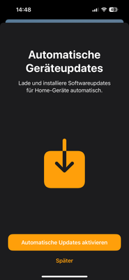

Nach den Hinzufügen und dem Raum zuweisen kam die Frage zu den Updates:
Da habe ich natürlich zugestimmt.

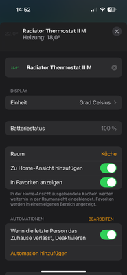

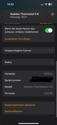

So sieht es in den Einstellungen aus:
In HomeKit gibt es keine Historie der Messwerte.

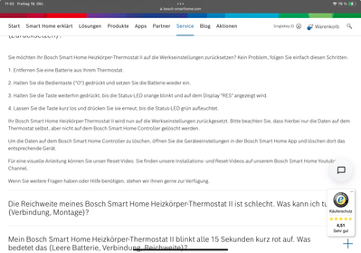

Ich habe eben unseren Heizkörper-Thermostat II [+M] zurück gesetzt, da er über Matter nur die Basisfunktion unterstützt und ihn ins BSH-System integriert.
Interessant dabei war, dass die LED, beim ersten gedrückt halten, blau geblinkt hat. Nach dem zweiten gedrückt halten, hat die LED grün geleuchtet und dann zu blau gewechselt.
Beim Anlernen in der BSH App wurde auf dem Display zwischendurch ein Z angezeigt. Das werde ich heute Nachmittag noch mal wiederholen, da er ein bisschen eingebaut ist und ich das Display nicht wirklich gut sehen konnte.
Das Z hat mir nicht gut gefallen, da es das Zeichen des russischen Angriffskrieges ist.
In den Geräte-Einstellungen in der BSH App unterscheidet er sich nicht vom HKT II.
Das Z steht wohl für Zigbee. Bei der Matter Verbindung stand ein M dort.
Das blaue Blinken ist in der Reset-Anleitung nicht aufgeführt.
Ich werde ihn jetzt noch mal unter ZigBee zurücksetzen, mal schauen, ob sie er da blinkt.
Beim Zurücksetzen unter ZigBee blinkt er tatsächlich, wie beschrieben und bekannt orange.
