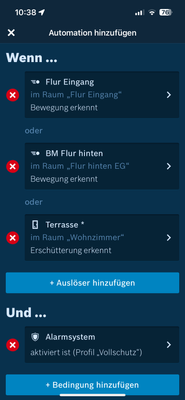

mazeza
Du könntest das über eine Automation anlegen.
Bei Tür/Fenster kontakte kannst Du dann alle verfügbaren Einbinden.
@ML65 Oder bei wenn, Bewegung erkannt bei Bewegungsmelder auswählen.
Weitere Sensoren kannst Du dann dort auch hinzufügen.
ML65
Dir auch ein herzliches Danke und ein frohes Weihnachtsfest. Ich probiere das aus. LG
ML65
Vielen Dank - das kannte ich noch nicht. Ich werde damit etwas spielen. Ich wünsche ein frohes Weihnachtsfest!
