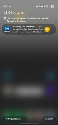

Hi, habe ein Problem mit der Alarmaktivierung.

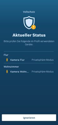

Immer wenn ich den Alarm über den Universalschalter II aktiviere, bekomme ich die Meldung, dass ich die Kameras prüfen soll. Diese sind bei der Aktivierung ausgeschaltet. Danke für alle Hinweise.
8 ANTWORTEN 8
Moin @Sebbi .
Du hast die Kameras im Alarmsystem integriert. Wenn diese Kameras nicht an sind, während das System aktiv ist, kommt die Erinnerung. Das kommt auch wenn die Kameras kurz nach dem Alarmsystem aktiviert werden.

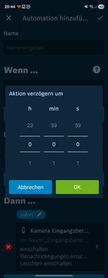

Ich möchte jedoch, dass die Kameras erst nach der Aktivierungszeit des Alarms (x-Minuten) angehen.
Das kann man in der Automatkon einstellen wenn du auf "sofort" klickst erscheint eine Auswahl mit der du die Verzögerung einstellen kannst.
