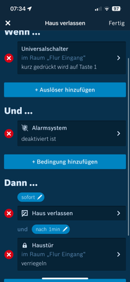

Zum Aktivieren und Deaktivieren des Alarmsystems dann am besten die  Szenarien „Haus verlassen“ und „Nach Hause kommen“ nutzen.
Wir aktivieren das Alarmsystem z.B. über einen Universalschalter (Flex) innen, neben der Tür.
Wer als letztes das Haus verlässt, drückt auf den Universalschalter und 30 s später wird das Alarmsystem aktiviert. Es ist also genug Zeit die Haustür zu schließen.
1 min nach Aktivierung des Alarmsystems wird dann bei uns das Yale Linus® Smart Lock über Automation abgeschlossen.
Bis auf das Einschalten des Zwischensteckers leistet das alles der Alarm-Dienst. Nutzung würde ich dir empfehlen.
