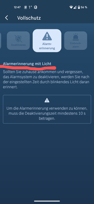

Die Licht-/Rollladensteuerung II - Lichtsteuerung wird im Alarmfall mit eingeschaltet, wenn so im Dienst Alarmsystem konfiguriert. Das Smartes Relais steht hier nicht zur Verfügung.
Die Lampen blinken / blitzen nicht, stattdessen sind sie dauerhaft eingeschaltet (blinken ist lediglich die Alarmerinnerung, bei verzögertem Einschalten).

@STdesign Die LS II blinkt im Alarmfall durchaus. Als Alarmerinnerung lässt sie sich nicht verwenden, das geht nur mit smarten Lampen.

Also meine Lichtsteuerungen, egal ob I oder II erhellen das Grundstück. Da blinkt nichts. Das machen sie nur bei Nutzung in der Alarmerinnerung.

@STdesign Jetzt bin ich baff. Zur LS I kann ich nichts sagen, habe ich nicht und um die geht es ja auch nicht. Aber meine LS II steht nicht als Alarmerinnerung zur Auswahl. Das habe ich hier vor längerem auch schonmal als Wunsch angesprochen. Im Alarmfall blinkt sie, eben nochmal ausprobiert.

  • Du hast recht, auch bei mir lassen sich die Lichtsteuerungen (I und II) nicht in der Alarmerinnerung auswählen.
  • Das geht nur mit dem Dimmer und den Ledvance Lampen
Meine Vermutung: /Glaskugel an/ Dort lässt sich nur auswählen, was auch im Alarmfall blinkt / blinken soll. Das würde deine Vermutung nach einem Bug bei der Licht-/Rollladensteuerung II - Lichtsteuerung bekräftigen und meine Vermutung stützen, dass diese leuchten soll. /Glaskugel aus/
