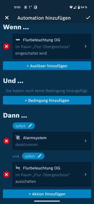

Falls das nicht "dienstseitig" integriert ist, lässt sich das jedoch über eine einfache Automation erledigen.
("Flurbeleuchtung OG" entsprecht deiner Lichtsteuerung II mit Sirene)
Edit: In der Automation wird auch das Alarmsystem deaktiviert. Weiß jemand, ob damit gleichzeitig ein aktiver Alarmfall stumm geschaltet wird? Oder heulen Handys, ggf. Außensirene und sonstige Geräte weiter?

Deaktivieren des Alarmsystems per Automation stoppt auch alle Alarmgeber (optisch / akustisch).
