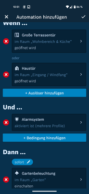

Du kannst dir aber ein oder mehrere Automationen erstellen, die nur wirksam werden, wenn das Alarmsystem aktiviert (scharf geschaltet) ist. Ungefähr so:
(Wobei das mehr oder weniger der integrierten Funktion im Dienst Alarmsystem entspricht)
