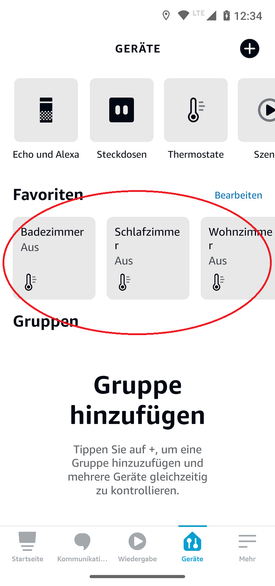

Also ich habe die Gruppen jetzt erst mal wieder gelöscht und bei mir sieht es so aus ( siehe Fotos)
Wenn ich Alexa sage " Alexa , Wohnzimmer 19 Grad bekomme ich folgendes zu hören.
Es tut mir leid , ich kann keine Gruppe oder Gerät mit dem Namen Wohnzimmer finden

Aber mir ist gerade aufgefallen das unter Alexa/ Geräte
die Thermostate alle auf aus stehen.
Ist das okay so ? Wenn ich in die Thermostate selbst rein gehe zeigen sie die korrekte Temperatur an 🤔

Ich hab einen Thermostat bei den Favoriten hinzugefügt. Bei mir steht da auch aus.
