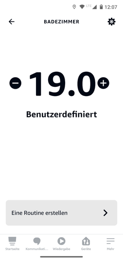

Kannst du die Thermostate in Alexa manuel steuern? Bei mir sieht das so aus:
Meine Alexabefehle sind für die Temperatur sind sonst "Alexa, Schlafzimmer 22 Grad".

Also ich habe die Gruppen jetzt erst mal wieder gelöscht und bei mir sieht es so aus ( siehe Fotos)
Wenn ich Alexa sage " Alexa , Wohnzimmer 19 Grad bekomme ich folgendes zu hören.
Es tut mir leid , ich kann keine Gruppe oder Gerät mit dem Namen Wohnzimmer finden

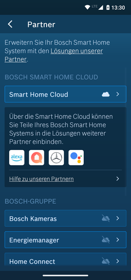

Hallo Bine,
schön, dass Du Deine Frage hier gestellt hast. Geh mal in der App auf „Mehr“, „Partner“. Ist dort Smart Home Cloud aktiv?

Wie du oben sehen kannst , ist die Smart Home Cloud Aktiv , sonst wäre die Wolke doch wie bei den anderen Durchgestrichen oder nicht ? 🙄
