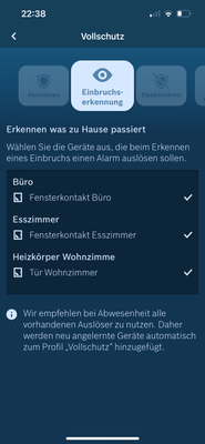

Raum und Heizungsthermostat funktionieren und erledigen neben den Fenstersensorn Typ2 ihren Dienst. Es kommen aber keine Pushbenachrichtigungen. Alle Häkchen sind gesetzt und trotzdem gehen keine Meldungen ans Telefon

Keine Automation. Es stehen lediglich unter Alarm Tür/Fenster Sensoren die Häkchen. Was mache ich falsch?

Poste mal Screenshots, was Du wo eingestellt hast. Entscheidend für offene Türen / Fenster ist Mehr > System > Benachrichtigungen.

Falls bei aktivem Alarmsystem eine überwachte Tür / Fenster geöffnet wird, dann wird aber natürlich Alarm ausgelöst, was dir auch das Smartphone meldet (lautstark). Dazu muss das Alarmsystem aber wie gesagt zunächst aktiviert werden (z. B. über die Favoriten).
Falls Du auch bei nicht aktivem Alarmsystem benachrichtigt werden willst: Automation anlegen. Alternativ gibt es unter iOS soweit ich weiß auch ein Widget für offene Türen / Fenster (da bin ich mir aber nicht sicher).

Also, habe gestern Abend noch eine Automation erstellt…. Und siehe da, Pushnachricht kommt in Sekunden. Danke für deinen Tip. So macht Community Spass!!!! Guten Rutsch ins neue Jahr, und Danke dir!!!

Benachrichtigung kann man per Automation erstellen: Wenn Fenster geöffnet wird/länger als … geöffnet bleibt, Benachrichtigung senden. Dann Text eingeben „Fenster A wurde geöffnet“.
