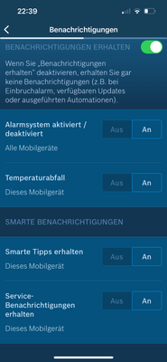

Poste mal Screenshots, was Du wo eingestellt hast. Entscheidend für offene Türen / Fenster ist Mehr > System > Benachrichtigungen.

Widget gibt es für iOS. Schaut dann so aus:
Je nachdem, zeigt es auch als Liste an, welche Türen/Fenster konkret geöffnet sind.
Bei Aktivieren des Alsrmsystems kommt außerdem die Nachricht „Prüfen Sie die Alarmauslöser“ und „Fenster/Türe XY ist geöffnet.“
Oben rechts auch ein Widget um bequem das Alarmsystem zu deaktivieren (Vorher Automation dazu erstellen).
