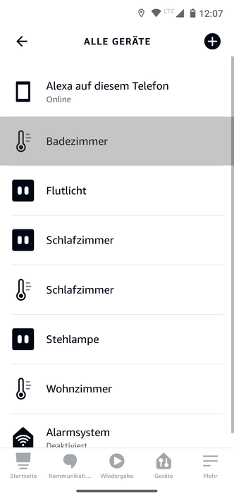

Hallo @M_Rapske
du machst mir Hoffnung 😅
Also ich habe die Gruppen jetzt erst mal wieder gelöscht und bei mir sieht es so aus ( siehe Fotos)

Aber mir ist gerade aufgefallen das unter Alexa/ Geräte
die Thermostate alle auf aus stehen.
Ist das okay so ? Wenn ich in die Thermostate selbst rein gehe zeigen sie die korrekte Temperatur an 🤔

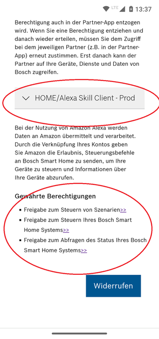

Eine ganz "dumme" frage, hast du in der Bosch App auch Alexa hinzugefügt?
Sonst sieht alles wie bei mir aus. Und jetzt gehen mit die Ideen aus 😄
am 31. Januar 2022 13:41

schön, dass Du Deine Frage hier gestellt hast. Geh mal in der App auf „Mehr“, „Partner“. Ist dort Smart Home Cloud aktiv?

Wie du oben sehen kannst , ist die Smart Home Cloud Aktiv , sonst wäre die Wolke doch wie bei den anderen Durchgestrichen oder nicht ? 🙄
