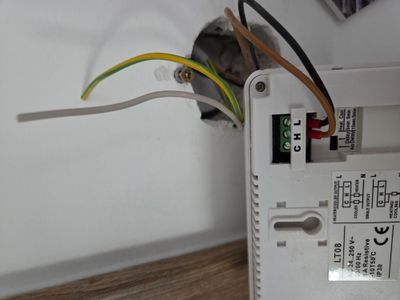

Hallo liebe Experten,
kann mir jemand helfen beim Anschluß des Raumthermostat? Ich bin mir mit der Verkabelung unsicher. Wie am Foto zu sehen ist, sind bei meinem aktuellen Thermostat nur 2 Kabel. Das Display und die Bedienung funktioniert über Batterie.
Am schwarzen Kabel ist Strom, das hab ich bereits gemessen.
LG

Das Raumthermostat II 230V benötigt zusätzlich einen Neutralleiter an N. Hat das Kabel noch eine blaue Ader, die auf dem Foto nicht zu erkennen ist? Ggfs. auch am anderen Ende des Kabels prüfen, wie es angeschlossen ist.
Ansonsten Anschluss wie aufgedruckt: Schwarz auf L, braun auf NO und Brücke von L auf COM.
Kauki
Danke, hab mir jetzt noch einen blauen eingezogen. Funktioniert jetzt!
