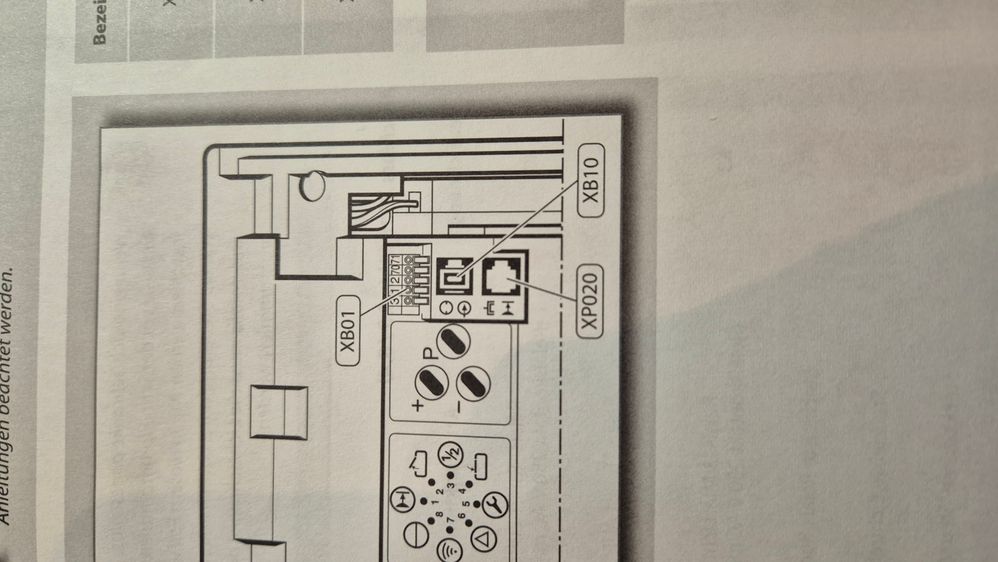

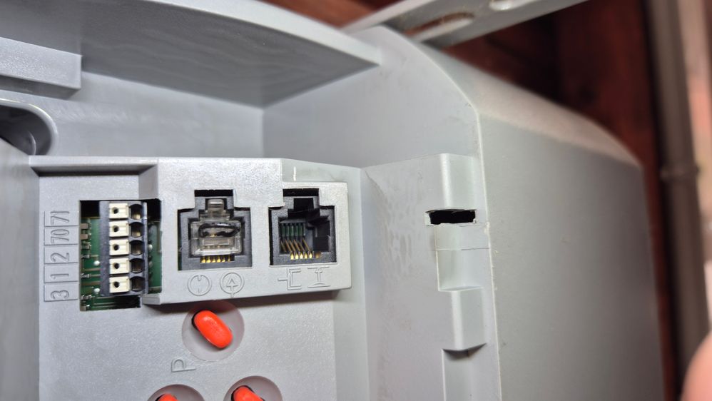

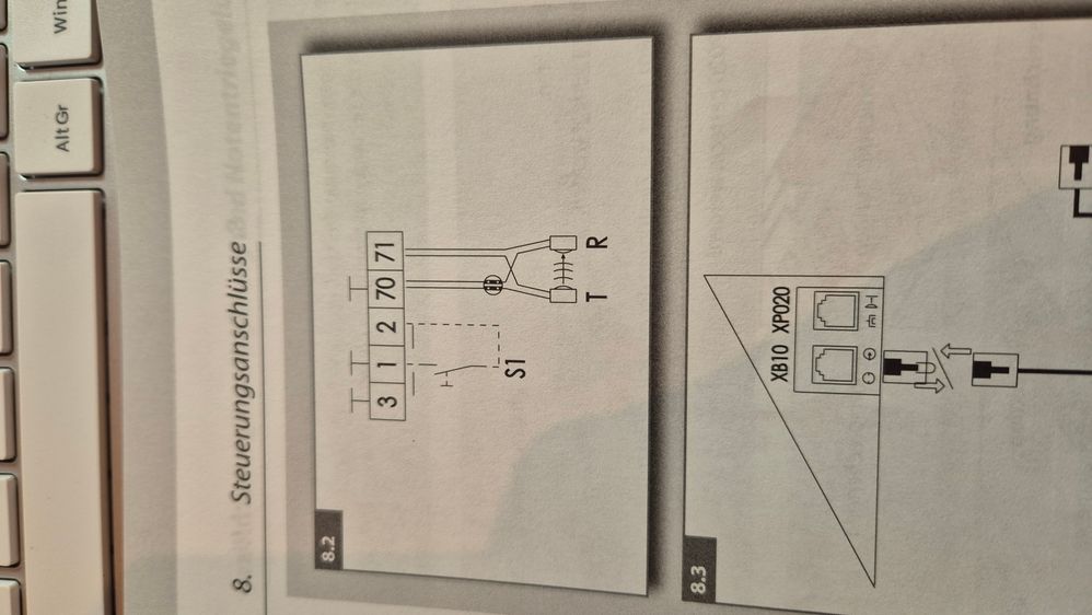

Ich würde gerne das geballte Community-Wissen nutzen um das Relais an meinem Garagentor-Antrieb
zu installieren.
Ich habe mal einige Bilder meiner Anleitung bzw. vom Anschlussblock am Antrieb angefügt.
Wenn ich es richtig deute, müssen die Ausgänge vom Relais an den Klemmen "1" und "2" am Antrieb
angeschlossen werden.
Vielleicht mag ja mal jemand drauf schauen und ein Feedback geben.
Vielen Dank im Voraus.
Ja, richtig.
Der potentialfreie Kontakt vom Smartes Relais ist im Bild der Taster S1. Und muss an 1 und 2 des Antriebs.
Seit 11.2019 zufriedener Anwender von Bosch Smart Home. System läuft störungsfrei und wird nach Bedarf erweitert; App auf Android 13
Hallo STdesign
Vielen Dank für deine schnelle Antwort.
Dann war ich ja schon auf dem richtigen Weg.
Und wenn’s nicht läuft an der Einstellung Impulslänge am Relais rumspielen 😉😁
