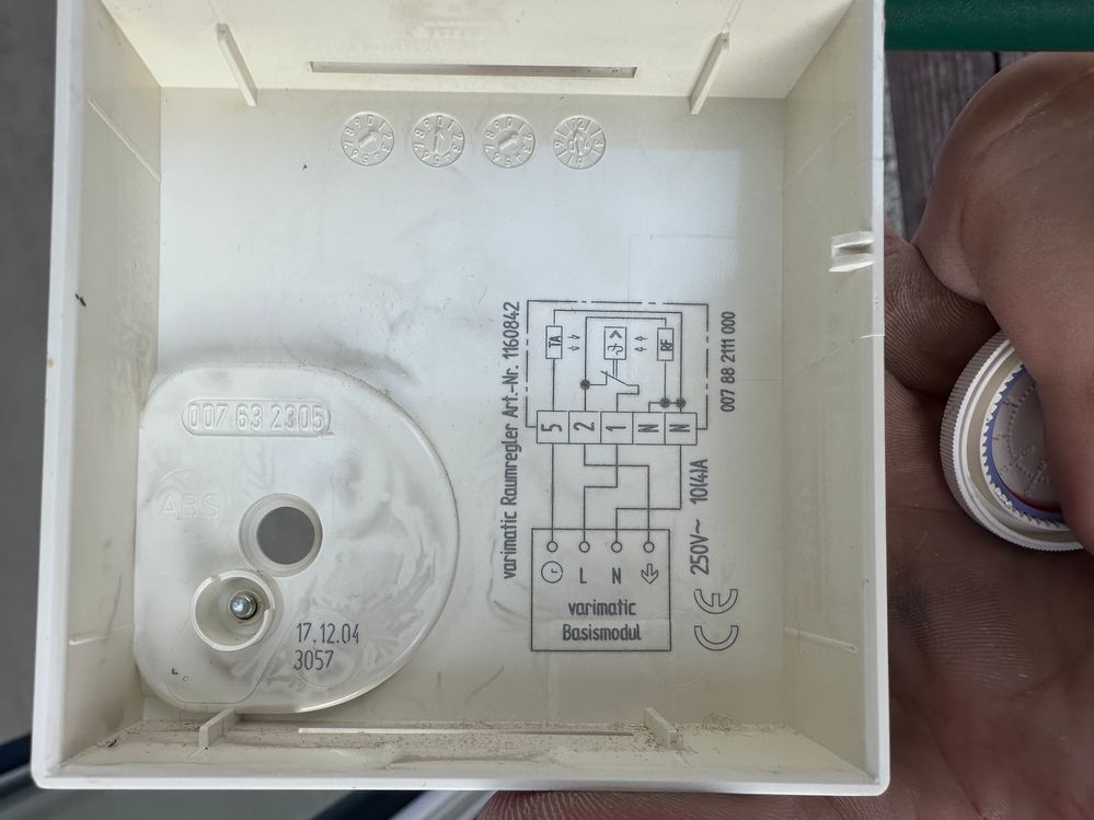

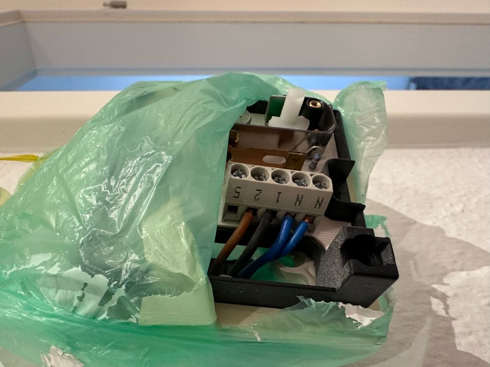

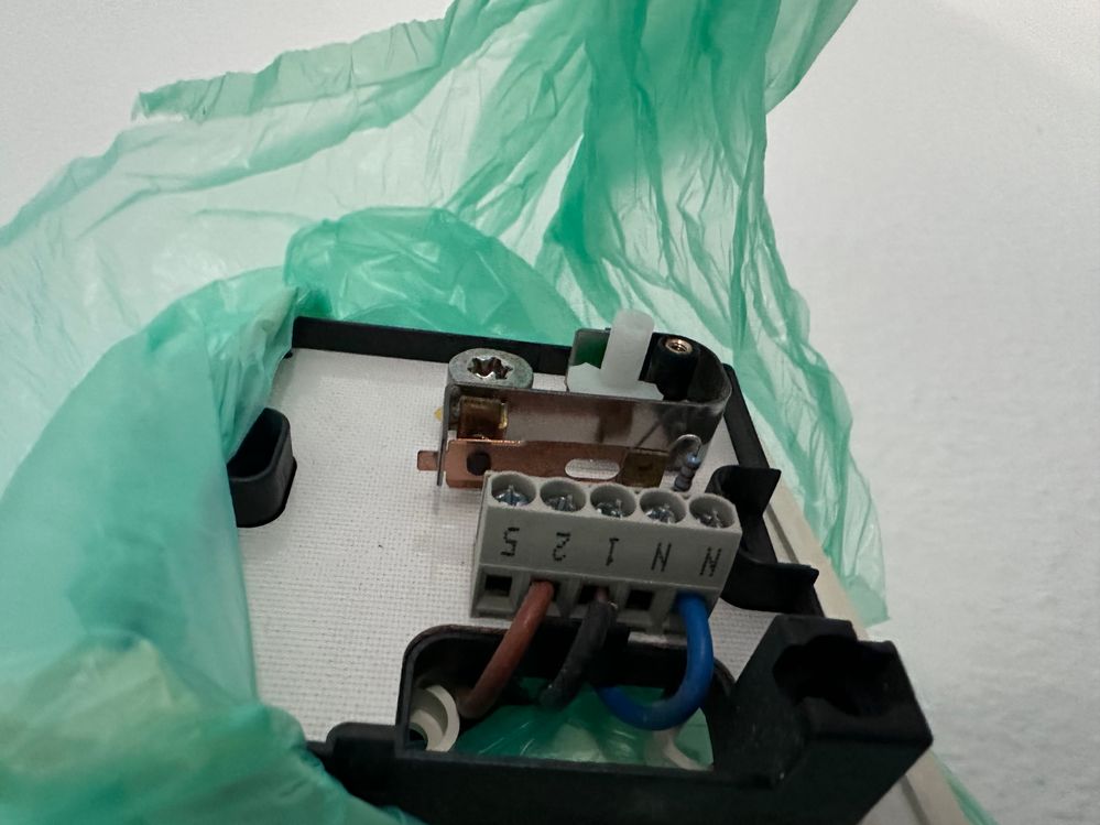

Hallo zusammen, ich möchte in unserer neu gekauften Immobilie ebenfalls in das Bosch Smart Home Universum einsteigen. Ein Teil davon soll die Fußbodenheizung werden. Ich habe bereits Bosch Raumthermostate II in der Variante 230 V besorgt. Ich habe natürlich auch schon fleißig die KI befragt, möchte aber gerne echte Experten fragen.😀
In unserem Haus gibt es zwei verschiedene Anschlussvarianten der Raumthermostate, wovon vor allem eines mir ein wenig Kopfzerbrechen bereitet.Es scheint wohl eine Nachtabsenkung oder ähnliches zu schalten und befindet sich im Eingangsbereich.

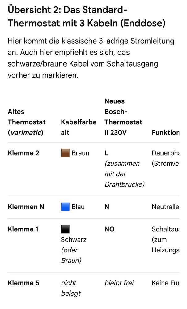

Könnt ihr bewerten, ob die Empfehlungen der Google KI richtig sind? Ich danke euch herzlich im Voraus! Bilder der aktuellen Anschlusssituation füge ich natürlich bei.

Wie kommt die KI darauf, dass L (Dauerphase) an Klemme 2 angeschlossen ist 🤔 Im Anschlussbild geht L eindeutig an Klemme 1.
Meines Erachtens ist es deshalb so:
  • Bisherige Klemme 1 (Dauerversorgung L) kommt an L vom Bosch RT II 230 V
  • N vom bisherigen Thermostat kommt an N vom Bosch RT II 230 V. Bei zwei Drähten werden diese über eine Steckklemme (z.B. Wago) zuvor zusammengeklemmt, um die Weiterleitung zu erhalten.
  • Die Klemme 2 vom bisherigen Thermostat (geschalteter Ausgang 230 V) kommt an NO vom Bosch RT II 230 V
  • Zusätzlich ist beim Bosch RT II 230 V die Brücke von L nach COM notwendig.

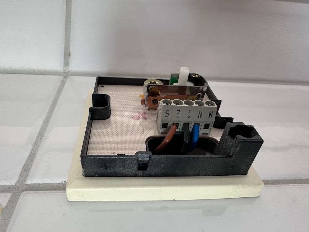

Ich habe noch ein weiteres Thermostat mit ähnlicher Belegung „gefunden“, das werde ich dann gleich behandeln. Auch bei dem Anschluss der anderen Thermostaten mit drei Adern werde ich gleich (inkl. Brücke L-> COM )verfahren:
  • Klemme 1 -> an L von RT II
  • Klemme 2 -> an NO von RT II
  • N -> an N von RT II

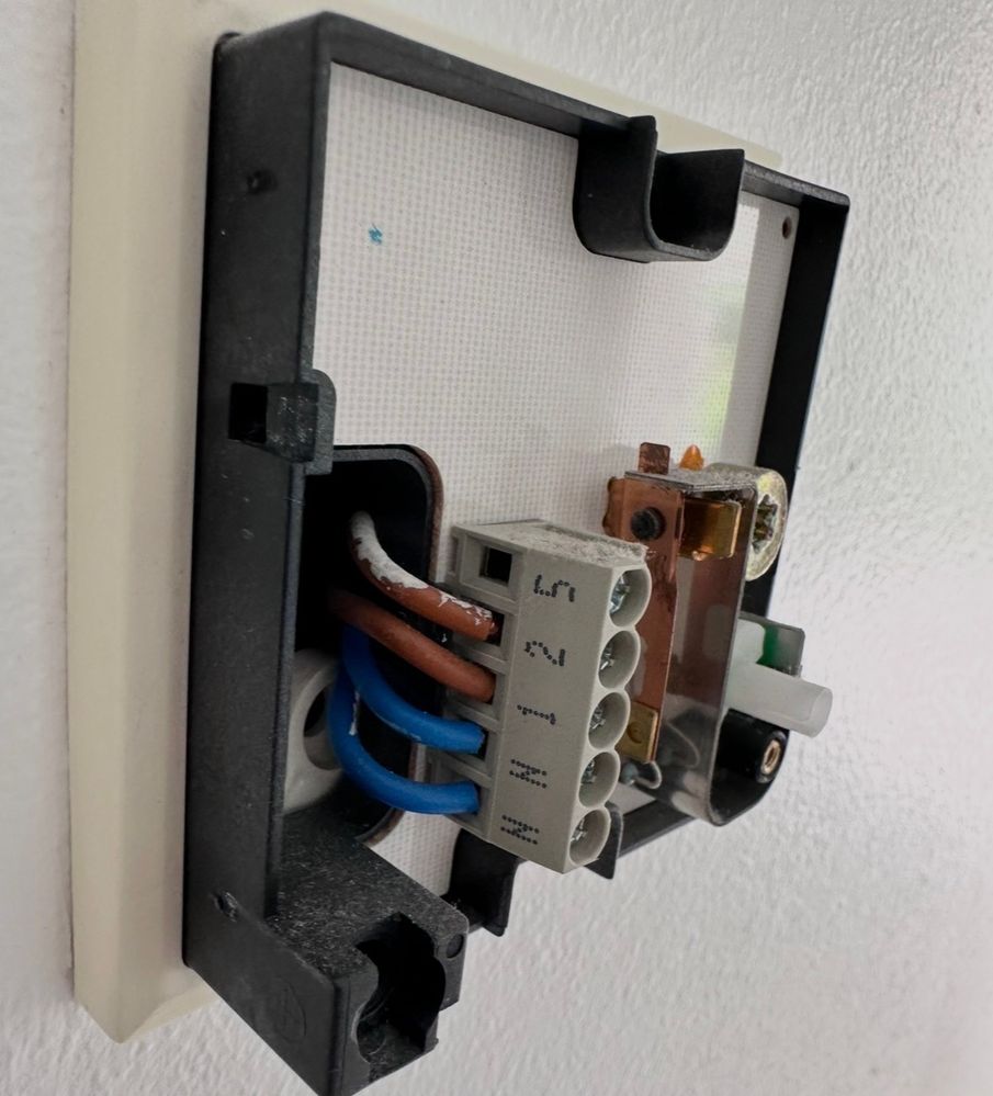

Dürfte ich noch eine Rückfrage zu einem anderen Thermostat stellen, bei dem der blaue Neutralleiter in der unteren N Klemme sitzt,  statt wie bei den anderen dreiadrig geschalteten, an der N-Klemme neben Klemme 1. Da würde ich einfach wie bei den anderen dreiadrigen Thermostaten vorgehen, oder?
Hier noch das Bild von dem weiteren anders geschalteten Thermostat:
Besten Dank!
Chris
Ob N bisher in der oberen oder unteren Kammer angeschlossen ist, ist egal. Die sind im alten Thermostat intern gebrückt und somit gleichbedeutend.
