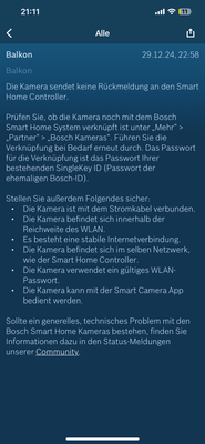

seit gestern verbindet sich die Eyes 2 Außenkamera nicht mehr mit der Smart Home App. Es kommt immer die Meldung, dass die Kamera keine Rückmeldung an den Smart Home Controller sendet.

@JG1 aus den Geräten löschen und neu einbinden. Leider musst du sie danach auch wieder in allen verwendeten Automationen und Szenarien hinzufügen.
Bitte vorher ein Supportticket erstellen und das Systemprotokoll versenden.

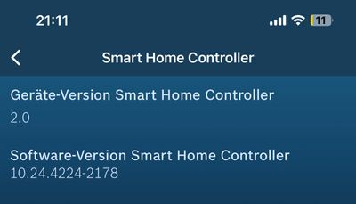

Sind Controller, Kameras und Apps auf dem aktuellen SW-Stand?
Die Kameras kurz vom Strom zu nehmen hat nichts gebracht, es kam weiterhin keine Rückmeldung zustande.
Ich habe alle Kameras nacheinander in der Smart Home App gelöscht und wieder neu eingebunden. Dazu muss man dann den unteren Teil der Kamera drehen...
Das Gleiche mit unserem 2. Handy...
Ansonsten ist alles auf aktuellem SW-Stand.
