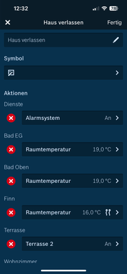

Um dies auszuschalten, haben wir z.B. unsere Kamera auf der Terrasse so in die Szenarien eingebunden, dass sie nicht aktiv ist, wenn wir zuhause sind. Außer Nachts, da haben wir sie aktiv.

@Bauer Ja, z.B. so
