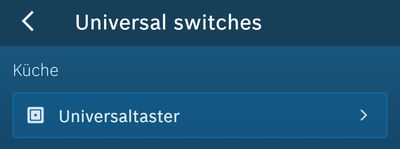

Verwirrend ist es schon. Ich hatte ihn zunächst in der App als Schalter eingerichtet. 😀
Wahrscheinlich kannte jemand in der Marketingabteilung nicht den Unterschied zwischen Schalter und Taster oder es solte zuerst ein Schalter werden, dann wurde während der Entwicklung ein Taster draus. "Wandtaster" wäre jedoch genauso gut gegangen.
Es wird schon so gewollt sein.
Der Universalschalter (Flex) und Universalschalter II sind auch Taster.
Genau, und bei mir ist der Universalschalter (Flex) selbstverständlich korrekt benannt. Soviel Ordnung muss sein. 😆
