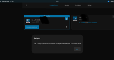

@JBR ich habe es endlich geschafft HACS auf HomeAssistent und die entsprechenden Integrationen zu installieren, kann mich aber nicht mit unserem KM200 V2 verbinden. Anscheinend funktioniert das nur in Verbindung mit der EasyControl App. Da wir aber keinen CT200 haben, kann ich mich nicht mit der EasyControl App verbinden.
Hast Du einen Tip für mich?

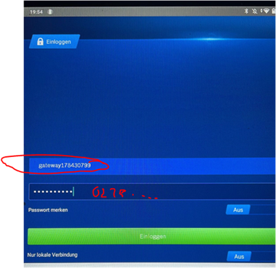

Eigentlich bleibe ich schon hier hängen:

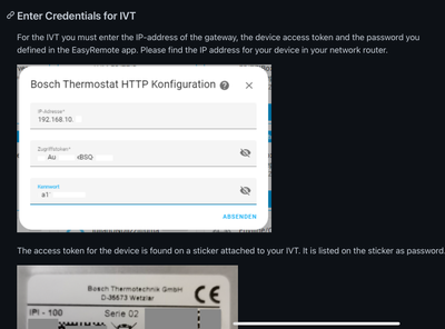

@JBR ich habe die Integration in HomeAssistent hingekriegt, jetzt scheitere ich bei den Logindaten
IP und Zugriffstoken sind klar, aber welches Passwort muss ich hier verwenden? Die von SingleKey oder my Buderus funktionieren nicht.
In der Doku steht was von EasyRemote App PW, aber die App gibt es doch garnicht mehr.

"In derDokusteht was von EasyRemote App PW, aber die App gibt es doch garnicht mehr."
Als Tipp: schaue mal hier: https://smarterkram.de/2126/ . Dort findest Du Antworten zum Einloggen.
Die App, die Du nutzen solltest ist tatsächlich die EasyRemote. Allerdings wohl nur für Android.
Für i-Phone bzw iOS gibt es wohl eine (laut BOSCH Telefonservice) eine andere, neuere APP:
Bosch EasyControl (im Appstore) (Entwickler: Bosch Thermotechnik b.v.).
Auch die iOS App für MBLani ist die EasyRemote im Appstore. EasyControl ist für Thermostate.
Vom Ablauf (Ersteinrichtung) ist es so, dass bevor Du die App nutzt, erstmal das MBLANi mit dem Router/Netzwerkswitch) verbindest.
Dann (falls vorhanden) erscheint auf dem Display eine Weltkugel (= Internetverbindung da).
Jetzt erst über die App anmelden und da vergibst Du selbst ein Passwort.
Dann bei der Einrichtung den QR-Code vom MBLANi scannen!
Das ist tatsächlich das PW, dass Du in der HA Integration (BOSCH thermostat) eingeben musst.
Hoffe, ich konnte etwas helfen.
