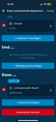

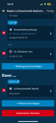

Hey Maurice, danke erstmal, dass du immer noch Geduld mit mir Dumpfbacke hast. Hab es eigentlich so eingerichtet wie von dir beschrieben (bzw. jedenfalls so, wie ich dich verstanden hatte ;)). Hier die Screenshots dazu, sind weiterhin 6 Automationen (die Zustände sind unverändert wie oben):
Sieht eigentlich gut aus, da musst Du wohl etwas tiefer in die Analyse gehen.

"Lichtautomatik Nacht" sollte um 1 Uhr aktiviert werden, sofern zu diesem Zeitpunkt das Licht aus ist und die gemessene Helligkeit unter 6% liegt. Das erfolgt nicht? Und es hat funktioniert, bevor Du die Helligkeit als Bedingung hinzugefügt hast? Ist denn sichergestellt, dass die Helligkeit wirklich unter 6% ist?
Ja, exakt das ist das Problem - und ja, ohne die/den zusätzliche/n Bedingung/Auslöser "Helligkeit" funktioniert es tadellos (dank deiner guten Anleitung :-)).
Die Helligkeit ist dann definitiv unter 6 %, tatsächlich derzeit sogar schon ab Einbruch der Dämmerung bei 1 %.
