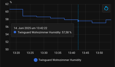

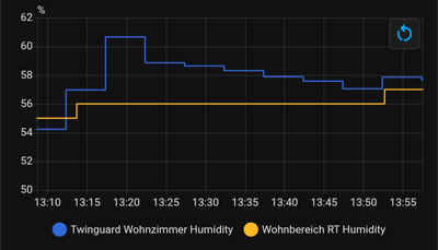

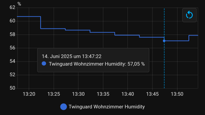

Ich würde meinen alle fünf Minuten. Zumindest wird der Wert in diesem Intervall an Home Assistent übermittelt.
Da ist mein Raumthermostat deutlich seltener aktiv. Und es übermittelt keine Dezimalzahlen, sondern nur ganze Zahlenwerte ohne Änderungen der Nachkommastellen.
