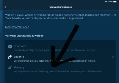

Oder der Zwischenstecker, der auch ein Profil für Heizungssteuerung hat.

Die Lösung mit dem Zwischenstecker habe ich mir schon überlegt, hatte aber Bedenken. Wenn es funktioniert, warum nicht. Hast Du diesbezüglich Erfahrungen? Kann ein Zu- bzw. Abschalten frei gewählt werden? Oder Schaltet der Zwischenstecker lediglich ein, sollte eine eingestellte Temperatur erreicht sein? Und übernimmt der Zwischenstecker tatsächlich die voreingestellten Temperatur- und Zeitwerte vom Thermostat?
