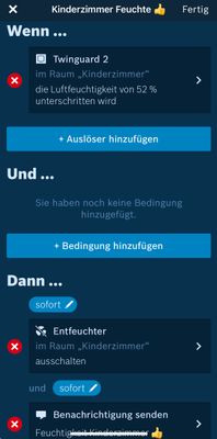

Hi, wollte eine Automation einrichten um mit dem Wert der Luftfeuchtigkeit einer Twinguard einen Zwischenstecker ein- bzw auszuschalten. Jedoch funktioniert das offenbar nicht. Zwischenstecker habe ich sowohl in Hand und Automatik (keine Zeit eingegeben) belassen. Was muss ich am Zwischenstecker einstellen? Fehlt hier etwas?

Wie ist denn die aktuelle Luftfeuchtigkeit? Die Automation startet erst wenn die eingegebene Feuchtigkeit überschritten bzw. unterschritten wird. Beim erstellen wird die aktuelle Feuchtigkeit nicht berücksichtigt.
Ich habe exakt diese Automationen so am laufen - allerdings wenn die Luftfeuchte zu niedrig wird ein Luftbefeuchter angeschaltet und wenn genug Luftfeuchte da ist, wieder abgeschaltet. Funktioniert sehr zuverlässig. Die Automationen oben sind korrekt eingestellt. Du kannst ja mal im Twinguard nachsehen, welche Temperatur Du gerade hast, stellst den Wert plus 1 Prozent mehr ein. Dann erhöhst Du die Luftfeuchte mit einem feuchten Handtuch, das Du am Twinguard schwingst. Das sollte genügen um die Luftfeuchte kurzzeitig zu erhöhen. Parallel kannst Du schauen, ob die Luftfeuchte steigt und der Zwischenstecker sollte angeschaltet werden.

Gestern Nacht hat der Zwischenstecker (Entfeuchter) im Kinderzimmer abgeschaltet, aber nicht mehr ein, nach dem der Wert überschritten (62%) war. Auch im Schlafzimmer dasselbe Profil aber keine Reaktion.
