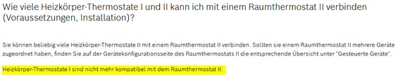

Ergänzend: Du sprichst von Raumthermostat II (also Gen. II) und Heizkörper-Thermostat (also Gen. I). Das funktioniert nicht oder nur sehr eingeschränkt (ich bin der Meinung früher stand dort mal sinngemäß "kann zur Einstellung der Temperatur verwendet werden". In jedem Fall kann ein RT II nicht das HKT I regeln).

Ich muss präzisieren: Ich spreche auch von einem HKT Gen II.
Dann funktioniert das wie Du willst und ist auch bequemer die Temperatur manuell am Gerät einzustellen als am HKT im Schrank.
