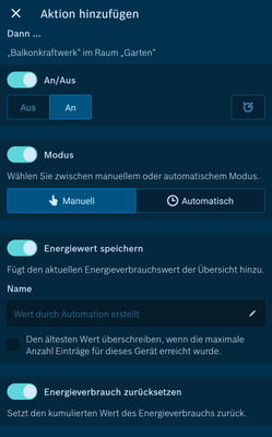

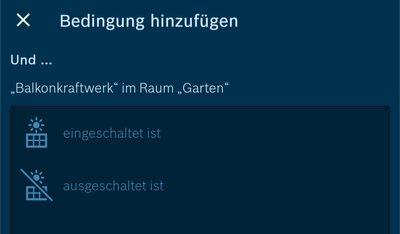

Was möchtest du denn ungefähr machen? Im Grunde lässt sich der Zwischenstecker kompakt [+M] im Modus Balkonkraftwerk wie üblich in Automationen einsetzen, nur eben zusätzlich mit "Ertrag" statt nur  "Verbrauch" als Auslöser.

Das ist einfach über zwei gekoppelte Zwischenstecker möglich, beim Balkonkraftwerk muss es der [+M] sein.
Verbrauch bzw. Ertrag werden immer erfasst. Du kannst diese mittels Automation täglich resetten und speichern (max. 20 Werte). Damit hast du die tagesaktuellen Werte.
