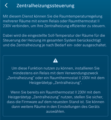

Falls möglich, kannst du dir an einen geeigneten Steuereingang der Heizung ein Smartes Relais anschließen. Und anschließend über den Dienst "Zentralheizungssteuerung" abhängig vom Heizbedarf der Räume die Therme zu- und abschalten.
Inwiefern dann das CT200 im EG wie bisher weiterverwendet werden kann, weiß ich leider nicht.

Danke für die Rückmeldung. Wie (bzw. mit welchem Thermostat) kommuniziert der Heizkörperthermostat II mit der Heizung (ohne CT200 oder Easy Control)?
Herzlichen Dank. Ich schaue es mir an. Das könnte eine Lösung sein.
