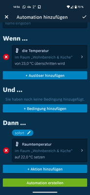

Du kannst mit beliebigen Temperaturen im Bereich von 5 bis 30 °C folgendes machen.
Das funktioniert allerdings nur, wenn deine Feriengäste nicht erneut die Temperatur hochdrehen, solange die Temperatur über dem Auslösewert ist. Bedeutet:
  • Es ist 23,1 °C warm
  • Die Automation hat die Solltemperatur auf 22 °C gesetzt
  • Deine Feriengäste merken das und wundern sich, sie stellen von Hand die Temperatur wieder hoch
  • Das bleibt dann so, weil der Auslöser nicht erneut wahr wird, wie schon die Formulierung "überschritten wird" sagt.
Du könntest natürlich im 0,5 °C Raster weitere derartige Automationen anlegen. Im Extremfall, bei "mutwilligen" Gästen wird trotzdem maximal geheizt.

Du kannst eine Automation dieser Art erstellen:
WENN gemessene Temperatur 23 Grad übersteigt
DANN setze Soll-Temperatur auf 22 Grad
Das bringt aber nicht viel. Jemand dreht die Soll-Temperatur am Thermostat hoch, Heizung heizt, irgendwann übersteigt die gemessene Temperatur 23 Grad und die Automation setzt die Soll-Temperatur auf 22 Grad. Dreht jetzt aber jemand die Soll-Temperatur gleich wieder hoch, dann löst die Automation nicht mehr aus, denn dazu müsste die gemessene Temperatur erst wieder unter 23 Grad fallen. Dafür gibt es wieder Workarounds (mehrere Temperarurschwellen als Auslöser oder Automation zyklisch auslösen und gemessene Temperatur als Bedingung verwenden). Letztendlich läufst Du den "Übeltätern" aber immer hinterher, denn das System bietet keinerlei Möglichkeit, auf eine Änderung der Soll-Temperatur direkt zu reagieren.
Falls Du die Temperatur zuverlässig begrenzen möchtest, dann ist es nicht das richtige System für dich.
