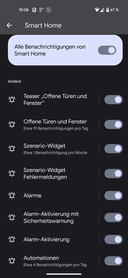

Auch schon die Benachrichtigungseinstellungen für die App im Android gecheckt?
Auch mal in jede Kategorie hineinklicken, ob es nicht "lautlos" oder "ohne Ton" eingestellt ist.
Ich kann sonst nur sagen, dass es funktioniert (bei mir Android, aber kein Samsung). Es ist also kein generelles Problem. Vermutlich ein Einstellungsthema des Smartphones.
Danke für die Antwort. Die Kategorien sind alle an und auch Ton und Vibrationen zulassen.

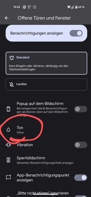

Und es ist auch ein Ton eingetragen, also nicht wie im folgenden Bild, und die Ton-Lautstärke ist auch hochgedreht?
Mehr Ideen habe ich leider nicht. Vielleicht meldet sich noch ein Samsung Nutzer mit speziellen Tipps.
