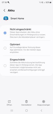

Ich habe Mal vorsorglich die Hintergrundnutzungen ohne Einschränkungen in den Akku Optionen meines Smartphones eingestellt.
