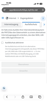

@User3 für Mobilfunk-Fallback gibt es geeignete Router, z.B. von Fritz!.
Dafür benötigst Du dann einen geeigneten Mobilfunkvertrag. Ein Prepaid mit einige GB pro Jahr sollte da reichen. Das hatten wir bei der Alarmanlage im Büro auch so.
User3
Genau diese Lösung bin ich jetzt dabei umzusetzen.
