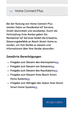

Ich zeige mal, was Du tun solltest. Vorab: Automationen bleiben erhalten, Du löschst lediglich die Verbindung der Apps zueinander. Stellst Du diese wieder her, werden die Geräte wieder gefunden und mit Automationen wieder verknüpft. Solltest allerdings dazwischen keine Namen ändern …
Also:
In der Bosch Smart Home-App unter Mehr/Partner bei Cloud Home Connect Plus entfernen durch „Widerrufen“.
Sodann in Home Connect Plus:
Über die drei Punkte „…“ auf App-Einstellungen die Verbindung zu Bosch Smart Home über Mülleimer entfernen.
Dann das gleich in der Kamera-App.
Und dann wieder umdrehen. Home Connect Plus. Und dort wieder BSH bzw. Kamera verbinden. Und dann auf die Kreispfeile zur Synchronisierung der Geräte. Dann ist alles wie vorher, nur mit dem Unterschied, es sollte dann stabil laufen.
Fertig.
Hatte das in der Vergangenheit auch das eine oder andere Mal. Als ich das dann so gemacht habe, geht es seit Wochen stabil.
Bei Fragen, einfach melden.

am 25. Februar 2022 23:59
Hallo Rainerle,
vielen Dank für die ausführliche Antwort. Es hat so beschrieben funktioniert.
Gutes Nächtle
