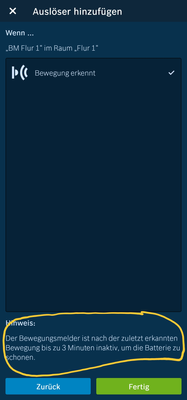

Bei einer Automation mit Bewegung erkannt, ist der Bewegungsmelder 3 Minuten inaktiv. Steht bei der Auswahl unten als Info.

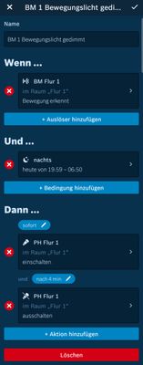

Wenn du jetzt die Automation erstellst,
WENN Bewegung DANN Licht an / nach 5 Minuten Licht aus, wird die Automation zwischen der Minute 3 und 5 erneut gestartet wenn eine Bewegung erkannt wird. Daher wenn die Zeit zu kurz ist, stehst du kurz im Dunkeln. Ich habe bei mir 4 Minuten genommen und stehe nicht im dunkeln.

Kleiner Tipp: wenn man im Bewegungslicht einen Wert unter 5 Minuten bei "Licht automatisch ausschalten" auswählt, verringert sich die Inaktivitätszeit/Cooldown-Time des Bewegungsmelders von 3 auf 1 Minute auch in den Automationen. Das Bewegungslicht muss allerdings aktiviert sein. Wenn das Bewegungslicht selbst nicht genutzt werden soll, kann man sich behelfen, indem man einfach keine Leuchten auswählt. Somit tut das Bewegungslicht auch nichts.
Hinweis:
Im Originalkommentar habe ich fälschlicherweise behauptet, dass das Bewegungslicht auch deaktiviert sein darf.
Hallo @SebastianHarder .
Der Text wird aber nicht geändert oder? Ich habe 4 Minuten im Bewegungslicht eingestellt. Der Text ist immer noch "3 Minuten".
Hallo @M_Rapske, deshalb lautet der Text "bis zu 3 Minuten" 😉
Ahh okay . 🙂 Ja das mach Sinn.  Danke 👍
