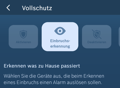

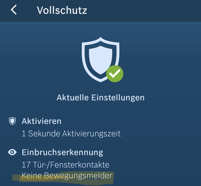

Das wird über das Alarmsystem konfiguriert, nicht per Automation.
Dienste - Alarmsystem - das gewünschte Profil wählen - Einstellungen bearbeiten.
Dort den Bewegungsmelder bei "Einbruchserkennung" auswählen (wird im Vollprofil und Teilprofil standardmäßig gemacht).
Wenn du das Alarmsystem aktivierst, ist der Bewegungsmelder somit ein Auslöser, analog z. B. zu Türkontakten
Ilonka
Danke, erledigt!
